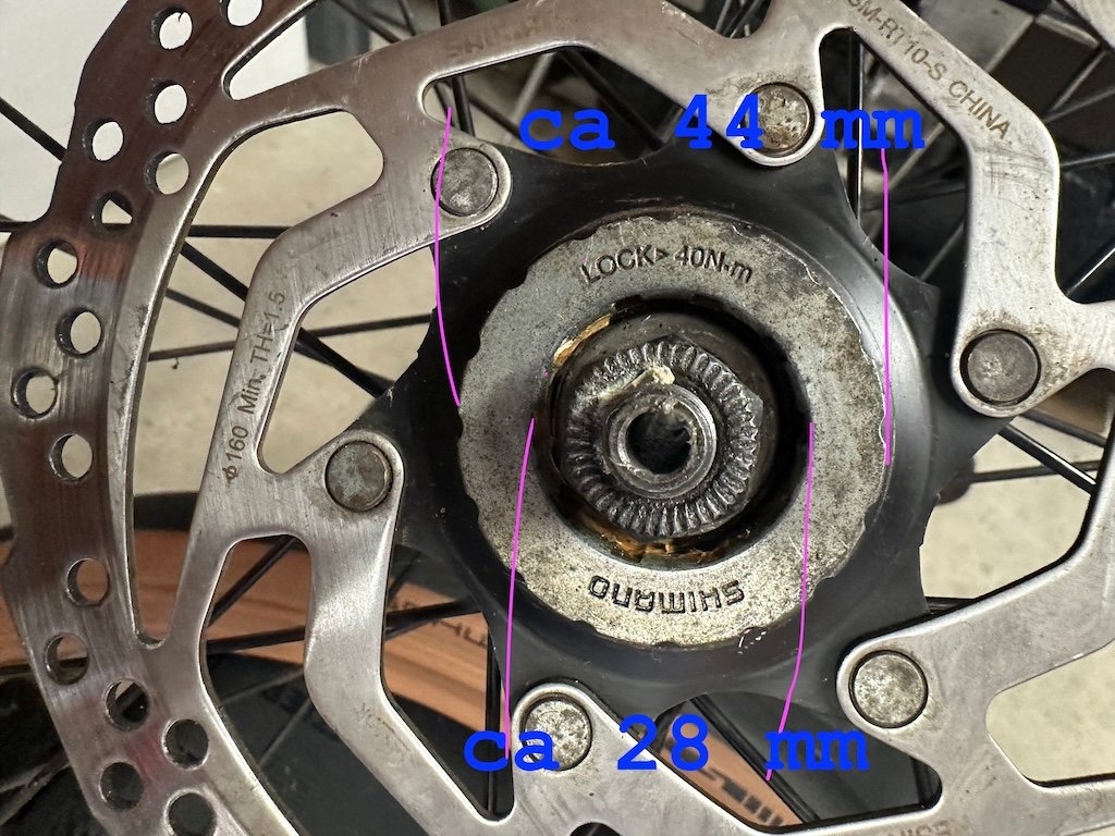

Er der mon nogen der ligger inde med en nøgle til at afmontere sådan en centerlock låsering (se billede)?
Eller måske kan kaste lidt lys over hvad sådan en fyr hedder og hvor den kan erhverves? Har forsøgt med 3 forskellige udgaver fra den lokale butik, indtil videre uden held. Den indvendige er ca 28 mm og den udvendige 44 mm. Låseringen sidder på et gammelt mtb-hjul med Shimano nav.

Husker jeg helt forkert, hvis det bare er en almindelig kassetteaftrækker som man normalt skal bruge?

Den hedder en centerlock aftrækker. Det er samme nøgle som til krankboksen.

Yes. Så langt er jeg med. Dem har jeg købt 2 af indtil videre :D
Nu er den 3. på vej - en "Shimano Hollowtech II" aftrækker. Og det er jo som I skriver en krankboks.
Håber jeg er mere heldig denne gang ... :)
Tak for svarene :)

Morten jeg har ingen krank aftrækker.
Men du skal have sådan en her.
https://www.cykelgear.dk/vaerktoj/vaerk ... lsrc=aw.ds

Casper Wulff skrev: 14 aug 2024, 21:04 Morten jeg har ingen krank aftrækker.
https://www.cykelgear.dk/vaerktoj/vaerk ... -til-bsa30
Tak Casper. Den får jeg bestilt, hvis den jeg får i morgen ikke passer. Der er åbentbart en del størrelser, selv inden for samme mærke/serie.
