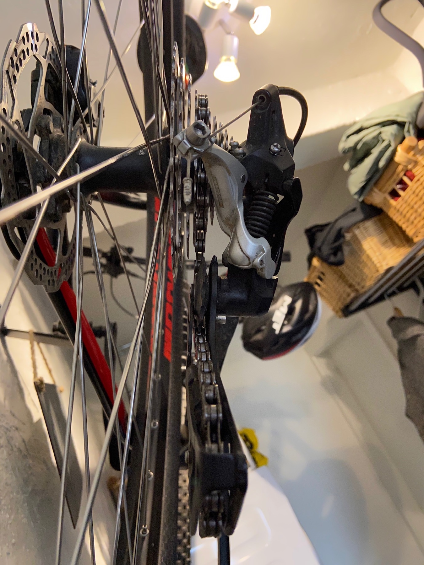

I torsdags fik jeg en defekt på min kæde. Defekten blev hurtigt løst ved at tage leddet ud og vi kørte videre.

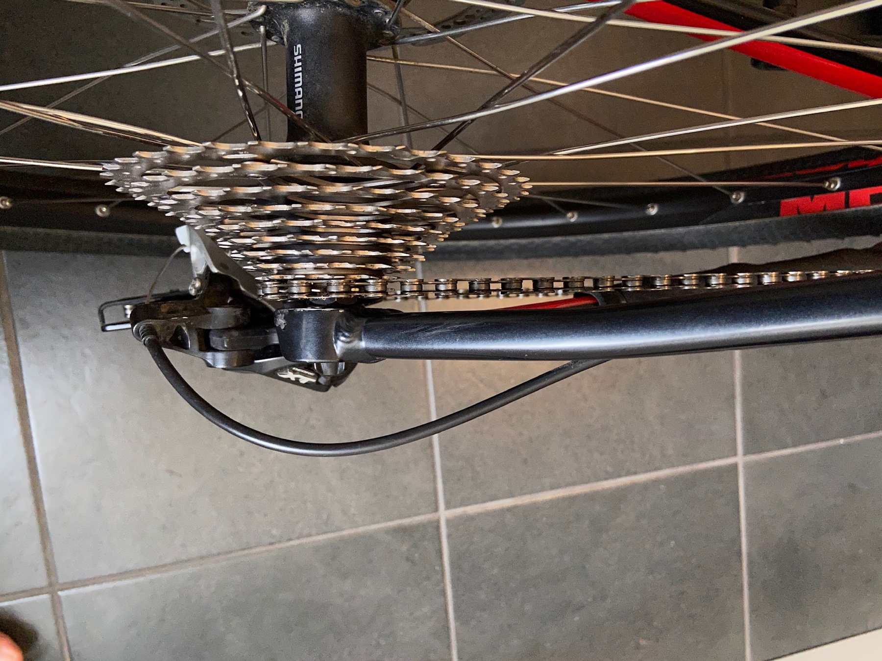

Det viser sig at de to pulleyhjul på bagskifteren peger ind mod cyklens center (se vedhæftet).
Udmiddelbart ligner det ikke at geardroppen er skæv men vil det ikke være denne komponent som er svagest og ryger først?
Er der nogle der har prøvet dette og hvad anbefaler I?

Jeg har prøvet noget ligene ,bare ved et styrt ,så de to stålplade dele der er på hver side af pullihjulene er blevet skæve, efter råd fra en cykelsmed ,tog jeg fat med mine hænder og rettede det på plads,så skiftede det igen som det skulle, og som cykelsmeden sagde hvis det holder til at blive sat på plads igen er der ikke sket noget brud, jeg har gjort det adskillig gange uden problemer 8-)

Fedt Per - tak for tippet.
Nu burde det være fikset og så krydser jeg for at det holder i næste weekend. :mrgreen:
